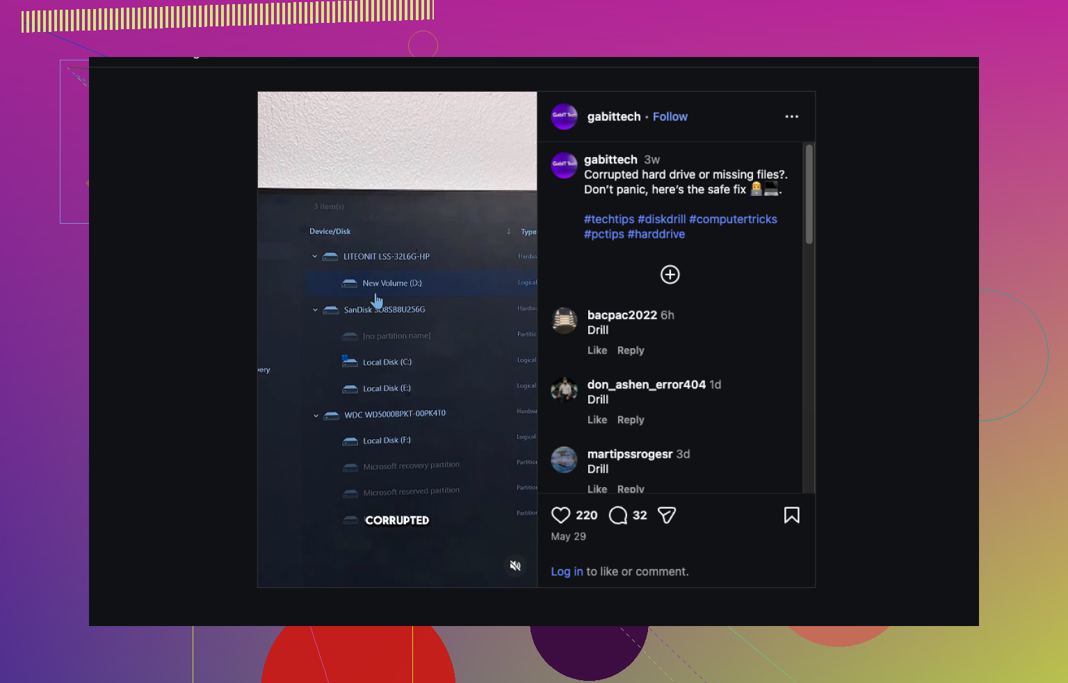

我不止一次遇到过这种情况,第一次看到硬盘变成 RAW 时,我还以为它彻底完了。其实并没有。在 Windows 里,RAW 通常意味着文件系统对操作系统来说已经无法识别,所以你的文件通常还在那里,只是 Windows 已经不知道该怎么读取这个分区了。 我见过导致这种情况的原因有: 1. 写入过程中断电 2. 过早拔出外置硬盘 3. NTFS 或 exFAT 元数据损坏 4. 坏扇区逐渐增多 5. 恶意软件 6. 分区表损坏 7. 硬盘开始出现故障 我会先弄清楚一件最基本的事:这是文件系统出了问题,还是硬件正在损坏? 如果你的硬盘在磁盘管理中能显示出来,容量正确,连接稳定,而且没有发出咔嗒声或磨擦声,我会先把它当作逻辑问题,自己做恢复。 如果它会随机掉线,一会儿出现一会儿消失,发出异常噪音,或者 SMART 里全是错误,我就不会再继续折腾了。反复扫描一块正在故障的硬盘,只会让糟糕的情况变得更糟。如果数据很重要,这时候我会直接交给数据恢复机构处理。 当硬盘看起来还算稳定时,我不会一开始就尝试修复 RAW。我会先把文件弄出来。 对我来说效果最好的是 Disk Drill。面对 RAW 卷时,它通常会先检查残留的文件系统结构。有时候 NTFS 或 exFAT 还保留了足够多的信息,能实现更干净的恢复。如果这些部分损坏太严重,它就会退回到文件签名方式,扫描磁盘中已知的文件类型。 流程很简单: 1. 把 Disk Drill 安装到另一块磁盘上,不要装到 RAW 那块上。 2. 选择 RAW 硬盘或 RAW 分区。 3. 点击 Search for Lost Data。如果是外置硬盘,在提示时使用 Universal Scan。有个小例外,如果你要恢复的是来自相机或无人机的碎片化视频,Advanced Camera Recovery 通常效果更好。 4. 让扫描完整结束。除非硬盘开始表现异常,否则不要中途停止。 5. 预览它找到的内容。 6. 把所有恢复出的文件保存到另一块硬盘。 我只会在检查过几个已恢复文件之后,才考虑动手修复。打开文档,播放视频,抽查照片。确认恢复结果不是看起来没问题,实际却不能用。 如果这个分区在出问题之前用的是 NTFS,CHKDSK 有时能修复引导扇区损坏或文件系统损坏。但我依然不会先运行它。它会向磁盘写入更改,而在我把病人复制出来之前,我不喜欢先动手术。如果 CHKDSK 没有效果,或者文件系统一开始就不是 NTFS,我会转去用 TestDisk。 如果这两种方法都没法把分区找回来,我就不会再继续追了。在磁盘管理中重建分区,做一次快速格式化,然后把你恢复出来的文件再复制回去。  src=

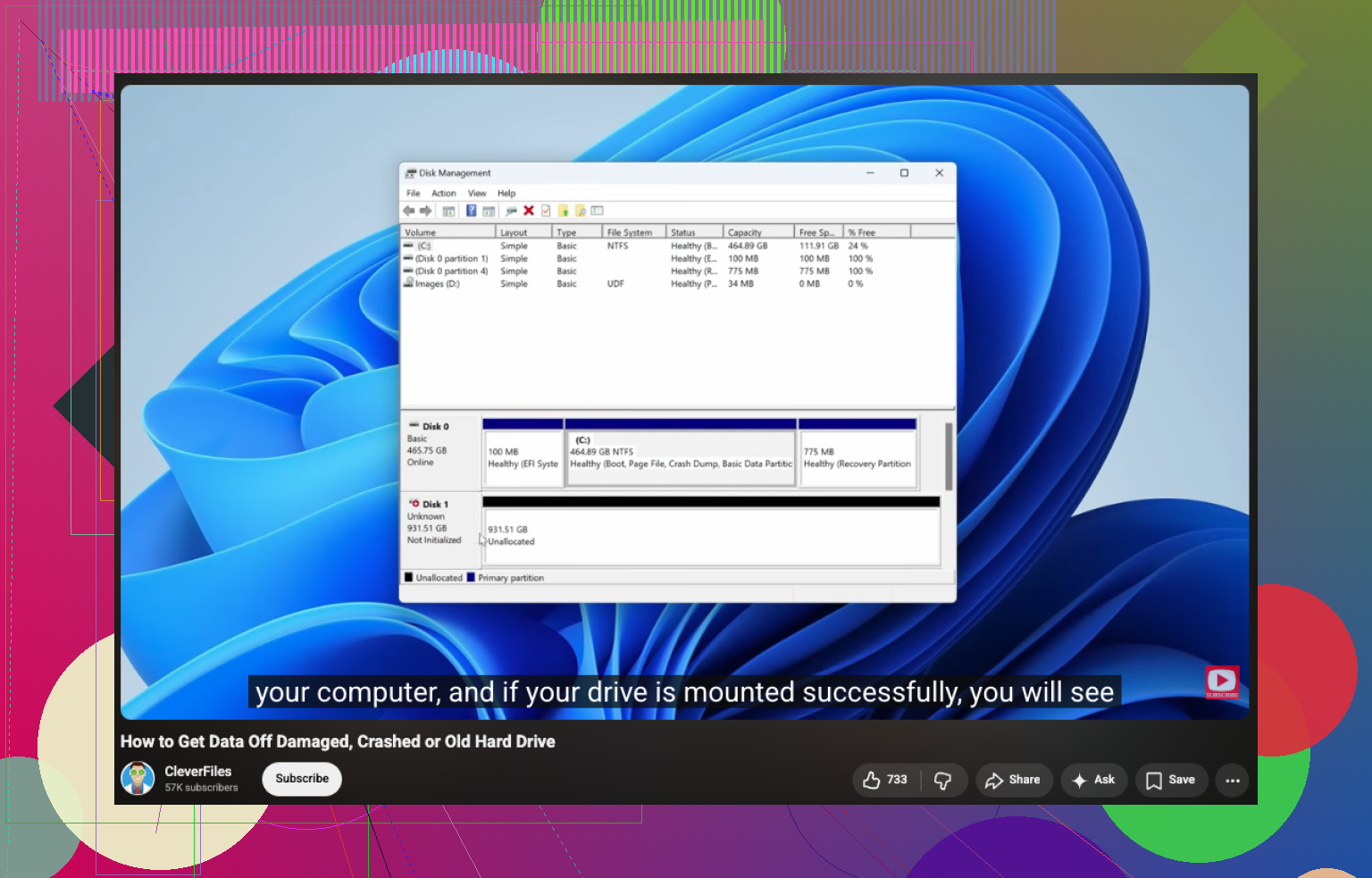

不要格式化。Windows 在停止读取文件系统时会显示 RAW,而不是在你的文件消失时。差别很大。 我同意 @mikeappsreviewer 的一部分意见,先停止对硬盘进行任何写入。对于在制作镜像前等待太久这一点,我有点不同意见。如果数据很重要,先克隆硬盘,再基于克隆副本操作。像 HDD Raw Copy Tool 或 dmde 镜像模式这样的工具,比整天反复折腾原始磁盘更安全。如果硬盘有坏扇区,一次干净的读取胜过 5 次重复扫描。这一点经常被忽略。 我会这样做: 1. 试试新的 USB 线和接口。 2. 用 CrystalDiskInfo 检查 SMART。 3. 如果 SMART 看起来有问题,就停止。 4. 如果稳定,制作一个逐字节镜像。 5. 在镜像上运行恢复,而不是在源盘上。 对于 Windows 上的 RAW 硬盘恢复,Disk Drill 很适合从受损文件系统中提取文件。把恢复的数据保存到别的地方。然后在你擦除任何内容之前,先测试几个文件。 一开始不要用 chkdsk。不要格式化。不要把文件复制到 RAW 磁盘上。避免采用随机 YouTube 博主的快速修复方法。这个关于 在 Windows 上从损坏的硬盘恢复数据 的视频更切题。 如果目标是从损坏或无法读取的硬盘中恢复文件,先做镜像,后做恢复,最后再修复。这才是更安全的顺序。
