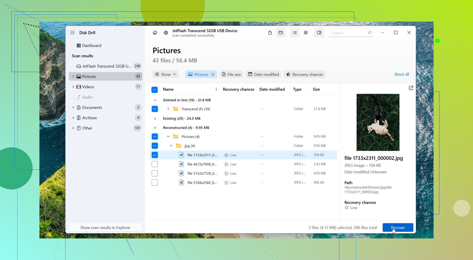

Een optie is Disk Drill. Ik heb gezien dat het beter overweg kan met RAW- en corrupte schijven dan tools die ervan afhankelijk zijn dat het beschadigde bestandssysteem nog leesbaar is. De bestandsvoorbeeldfunctie helpt ook. Je krijgt snel een idee of je bestanden er nog zijn voordat je een volledig herstel uitvoert.

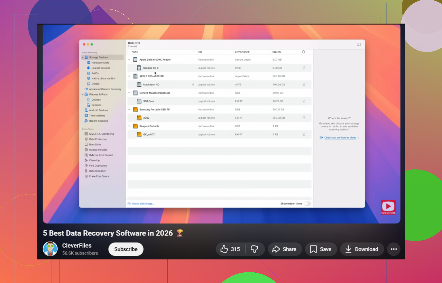

Als je een snel overzicht wilt van de beste USB-herstelapps, dit is een prima overzicht van de beste dataherstelsoftware voor 2026, bekijk de beste dataherstelsoftware voor 2026 in actie.

Qua software is Disk Drill hier een redelijke optie.
Voordelen:
  • goed in het terughalen van bestanden van corrupte of RAW-USB-drives
  • met de voorbeeldweergave kun je foto’s en documenten controleren vóór herstel
  • de interface is eenvoudiger dan die van veel ouderwetse hersteltools
Nadelen:
  • diepe scans kunnen even duren op onstabiele media
  • herstelde bestanden kunnen hun oorspronkelijke mapstructuur verliezen
  • geen wondermiddel als de controller of NAND fysiek defect raakt
Nog een tip die mensen vaak overslaan: vergelijk na herstel een paar herstelde foto’s en documenten door ze echt te openen, niet alleen door de bestandsnamen te controleren. Corruptie kan het herstelproces overleven.
