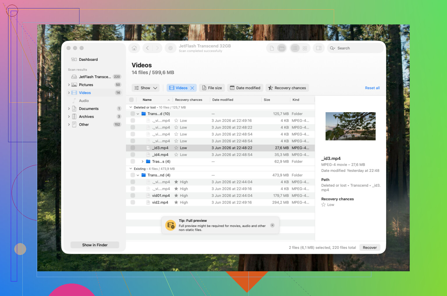

もしコンピュータがまだSDカードを認識しているなら、まずはDisk DrillとそのAdvanced Camera Recoveryモードから始めます。これはカメラ、ドローン、ドライブレコーダーなどの機器で撮影された映像向けに作られており、動画が断片に分かれて保存されることがよくあります。標準的なスキャンツールではランダムな断片だけを拾ってしまい、壊れたファイルになることが少なくありません。このモードは、それらの断片をつなぎ合わせて再生可能な動画に復元しようとします。
Disk Drillで復旧を試すには:
  1. 公式のCleverFilesサイトからDisk Drillをダウンロードし、Windows PCまたはMacにインストールします。
  2. SDカードをカードリーダーに挿し、コンピュータに直接接続します。USB経由でカメラを接続するより、こちらのほうがうまくいくことが多いです。
  3. Disk Drillを開き、デバイス一覧からSDカードを見つけます。
  4. Search for lost dataをクリックします。
  5. スキャンの種類を尋ねられたら、Advanced Camera Recoveryを選びます。
  6. 実行が終わるまで待ちます。容量の大きいカードや古い映像がたくさん入っているカードでは、少し時間がかかることがあります。
  7. 結果が表示され始めたら、Review found itemsを開きます。スキャンが完全に終わるまで待つ必要はありません。
  8. 動画ファイルで絞り込むか、覚えていることがあれば拡張子やファイル名で検索します。
  9. 可能であれば見つかったものをプレビューします。プレビューできるなら、通常は復旧できる可能性が高くなります。
  10. 復旧したいファイルを選び、Recoverをクリックします。
  11. 保存先は同じSDカード以外にしてください。復旧したファイルをカードに書き込むと、他の復旧可能なデータを壊してしまうことがあります。
  12. 復旧後は動画をテストして、再生できることを確認します。

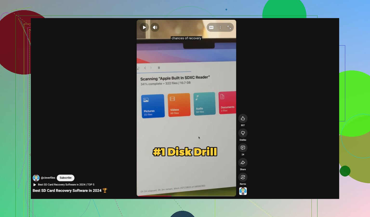

YouTubeのSDカード復元ソフトおすすめについて、手短な動画を見たいなら、このショートは悪くありません: YouTubeでおすすめのSDカード動画復元ツール
