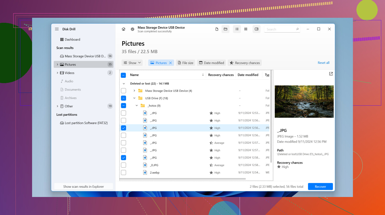

Se você não tiver um backup, eu pularia as tentativas de reparo e iria direto para um software de recuperação. Minha primeira escolha para cartões CF é o Disk Drill.
Por que tendo a seguir esse caminho:
  • É fácil de usar sem muita tentativa e erro
  • Compatível com FAT32 e exFAT, que aparecem com frequência em mídias de câmera
  • Lida bem com fotos RAW e arquivos de vídeo maiores
  • O recurso de visualização ajuda você a verificar se os arquivos são reais antes de restaurar uma pilha de lixo
Já usei ferramentas em que você recupera 400 arquivos misteriosos e metade deles está corrompida. A visualização prévia economiza tempo.

  3. Abra o Disk Drill e selecione o cartão CF. Confira duas vezes o nome e o tamanho do dispositivo para não escanear sua unidade principal por engano.
  4. Crie primeiro um backup byte a byte se o cartão estiver instável. Se ele desconectar, travar ou apresentar leituras estranhas, crie uma imagem e trabalhe a partir dela.
  5. Execute a varredura completa.
  6. Deixe terminar. Interromper antes do fim pode fazer você perder arquivos excluídos, entradas perdidas e dados reconstruídos.
  7. Visualize os arquivos antes da recuperação. Abra algumas fotos ou clipes para saber se os resultados são utilizáveis.
  8. Recupere para outra unidade. Use a unidade do seu computador ou um disco externo. Não grave os arquivos recuperados de volta no cartão CF. Fiz isso uma vez, anos atrás, péssima ideia.

Se você quiser a rota mais rápida, o Disk Drill é uma escolha sólida para recuperação de cartão CF porque mostra tanto partições perdidas quanto assinaturas de arquivos, e a visualização ajuda a eliminar RAWs corrompidos antes da exportação. Salve os arquivos recuperados no seu computador, não de volta no cartão.

Se você quiser o caminho prático, o Disk Drill ainda é uma opção sólida para recuperação de cartão CF porque consegue encontrar tanto registros de arquivos perdidos quanto dados de fotos baseados em assinatura. A visualização importa muito em trabalho com clientes, especialmente se você precisa saber se os RAWs abrem antes de restaurar 20GB de lixo. Se o cartão começar a desconectar, pare de mexer nele e considere um laboratório profissional.

Quanto ao software, o Disk Drill é uma escolha razoável aqui.
Prós
  • visualizações fáceis para RAW/JPEG/vídeo
  • pode encontrar tanto registros excluídos quanto arquivos extraídos por varredura profunda
  • menos intimidador do que algumas ferramentas forenses
