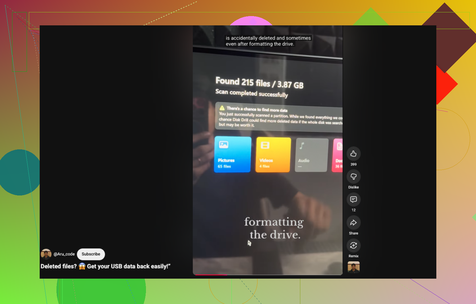

3. 先恢复文件,再做其他任何事情
我通常会先用 Disk Drill。它比其他一些工具更容易上手,而且根据我的经验,它对 RAW 卷的处理还不错。
步骤很简单:
  1. 在你的电脑上安装 Disk Drill,不要安装到损坏的 USB 驱动器上。
  2. 插入 USB 驱动器。
  3. 在 Disk Drill 中选择该驱动器,然后点击搜索丢失的数据
  4. 让扫描一直运行到结束。
  5. 按文件夹视图或文件类型查看结果。
  6. 预览任何重要内容。
  7. 将文件恢复到另一块驱动器。
在 Windows 上,免费版限制为实际恢复 100 MB 数据。扫描和预览没有限制,这一点帮助很大,因为你可以在花钱之前先看看里面到底有什么。对我来说,预览比营销页面更重要。如果一个工具能正确显示我的 PDF、打开照片并读取视频头信息,我就会更信任它。Disk Drill 通常可以很好地预览常见内容,比如文档、PDF、图像、视频文件、压缩包,以及不少 RAW 照片格式。
如果结果看起来不完整,我不会就此停下。我会再用 UFS ExplorerDiskGenius 做第二轮扫描。不同的恢复工具会找到不同的残留数据。我遇到过一种工具漏掉了一个旧文件夹树,结果五分钟后另一种工具就在同一块驱动器上把它找到了。很烦人,但确实如此。

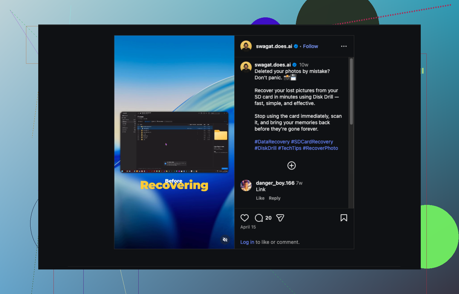

是的,人们确实能把数据找回来,但我想稍微反驳一下把“从 RAW 到 NTFS 而不丢文件”说得像是一次干净转换的说法。通常并不是这样。RAW 更像是 Windows 在说:“我能看到这块磁盘,但文件系统已经损坏或无法读取了。” 我基本同意 @mikeappsreviewer 和 @chasseurdetoiles 的看法,不过还有一点非常重要:检查一下是不是硬盘盒在误导你。外置硬盘有时显示 RAW,是因为 USB 转 SATA 桥接器、数据线或电源供应不稳定,而不是真正的 NTFS 卷已经挂了。我就遇到过硬盘在一个硬盘盒里显示为 RAW,但换一根线或换个接口后就能正常挂载。所以在进行深度恢复之前,先试试: - 换一根 USB 数据线 - 换一台电脑 - 使用供电充足的 USB 接口或带电源的集线器 - 如果可以,把硬盘从硬盘盒里取出来直接连接 如果仍然显示 RAW,那就把它当作文件系统损坏来处理,先提取数据。我会跳过任何“修复”工具,直到你的重要文件都复制出来。Disk Drill 作为第一步很靠谱,因为它可以轻松预览到底哪些数据真的能恢复,这比盲目长时间扫描更省时间。如果预览内容完好无损,那就是非常好的信号。然后把所有可恢复的数据恢复到第二块硬盘上,而不是写回问题磁盘。这点看起来很 obvious,但还是有人会这么做。 关于网上很多建议,我有一点不太认同:恢复完之后不要急着立刻格式化,除非你信任这块硬件。先运行厂商的诊断工具,或者至少做一次 SMART 检测和表面测试。如果磁盘正在故障,重新格式化成 NTFS 只会给你一个“看起来能用”的定时炸弹。 另外,如果你想看一个简单直观的演示,了解如何安全地从 RAW USB 驱动器恢复文件,这个内容对基本流程的讲解相当不错。 简短版:可以,通常可以先把文件恢复出来,然后再把硬盘重新格式化为 NTFS。只是别把这误认为是真正的原地 RAW 转 NTFS,因为通常实际发生的并不是这个。
