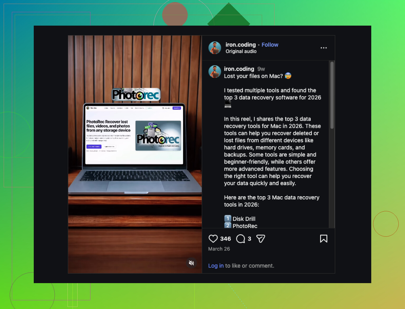

Este clip da una visión rápida bastante decente de las opciones de recuperación de archivos en Mac:
mira esta guía de recuperación de archivos en Mac
