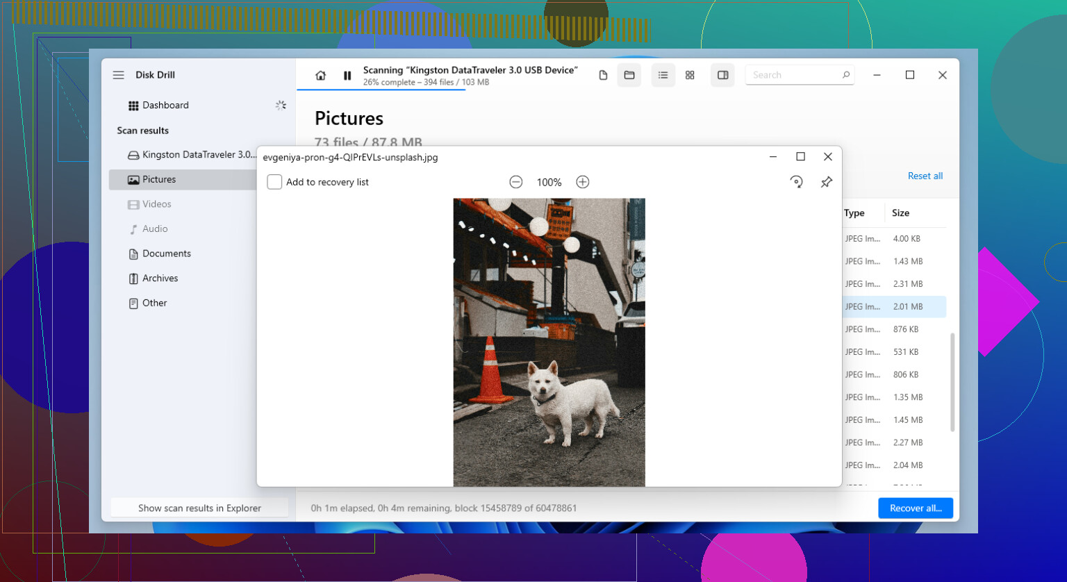

Se você quer uma única recomendação para a maioria das pessoas, eu escolheria o Disk Drill.
O que continuou levando ele ao topo para mim foi a versatilidade. Eu o usei em casos simples de exclusão, em pendrives formatados, em partições perdidas e em unidades com sistemas de arquivos corrompidos. Ele se saiu melhor do que a maioria em todos esses cenários. Também reconhece uma longa lista de tipos de arquivo, e o recurso de visualização prévia economiza tempo. Se você escaneia um pendrive e a pré-visualização abre os arquivos de que precisa, você já sabe que a varredura encontrou algo útil. Sem adivinhação.
Uma parte à qual eu sempre voltava era a opção de backup byte a byte. Pendrives falham de maneiras confusas. Já tive alguns que desconectaram no meio de uma varredura. Outros ficavam mais lentos cada vez que eu os conectava. Criar uma imagem primeiro me deu margem de segurança. Você trabalha com a cópia, não com a unidade instável. Se o seu pendrive está se comportando de forma estranha, faça isso primeiro. Isso importa.

O Disk Drill ainda é provavelmente a recomendação mais fácil porque lida bem com recuperação de USB exFAT, faz pré-visualização dos arquivos e não parece ter sido projetado em 2009. Se você quer algo mais simples do que as ferramentas mais forenses, é uma escolha sólida para arquivos apagados, formatação acidental e volumes exFAT corrompidos.

Disk Drill
Prós
- Bom suporte a exFAT em casos normais do mundo real
- Sistema de visualização limpo, útil para verificar documentos e fotos antes da recuperação
- Lida melhor com arquivos excluídos, casos de formatação rápida e alguns volumes corrompidos do que ferramentas gratuitas básicas
- Pode criar um backup em nível de byte, o que importa se a unidade flash estiver instável
Contras
- Não é a opção mais barata se você precisar de recuperação completa
- Verificações profundas podem retornar muitos fragmentos de arquivos e duplicatas
- Se o USB tiver uma falha séria no controlador, o software não vai te salvar
Eu o colocaria na categoria de melhor equilíbrio para a maioria das pessoas.
