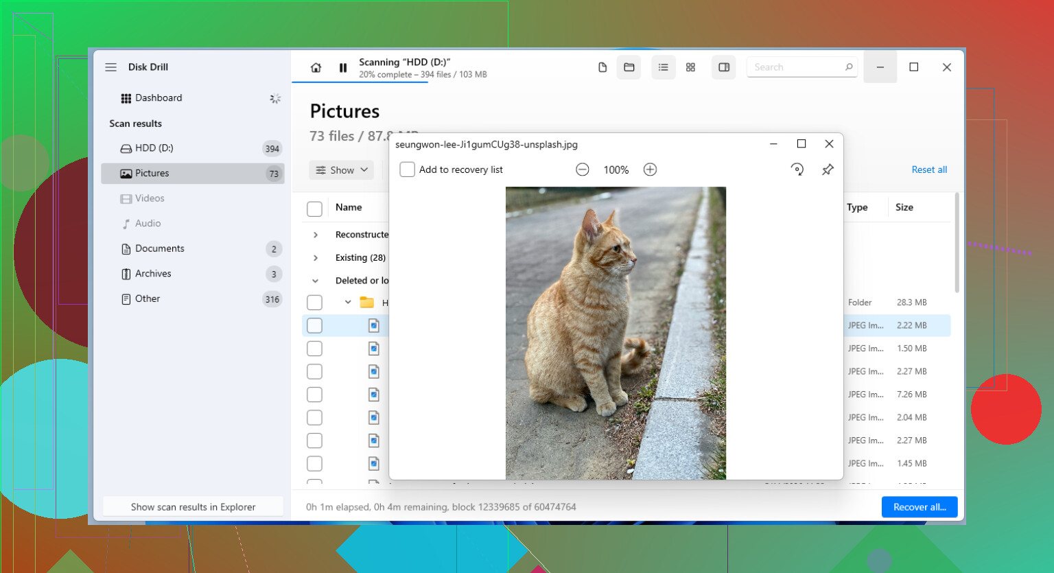

Por lo que he visto, Disk Drill hace un trabajo sólido con unidades formateadas. Funciona en Windows y Mac, y tiende a encontrar datos incluso cuando la información de la partición está dañada o falta.
La forma segura de hacerlo:
  1. Instala Disk Drill en una unidad diferente.
  2. Escanea la unidad formateada.
  3. Revisa las vistas previas de los archivos que te importan.
  4. Recupéralos en otro disco, no de vuelta en el formateado.
El paso de la vista previa importa. Una vez me lo salté, recuperé un montón de archivos y la mitad estaban dañados. Si la vista previa funciona, tus probabilidades son mejores.

Disk Drill está bien para este trabajo, especialmente si el formateo fue rápido y la unidad está sana. Yo lo ejecutaría en el clon, no en la fuente. Primero previsualiza fotos y documentos. Si las vistas previas fallan, los archivos suelen estar dañados.

  • Luego usar Disk Drill para escanear y previsualizar fotos, documentos y archivos comprimidos
  • Recuperarlo todo en una unidad diferente con mucho espacio disponible
Para fotos familiares antiguas, las vistas previas son la gran pista. Si la vista previa del JPG se abre, eso es una muy buena señal.
