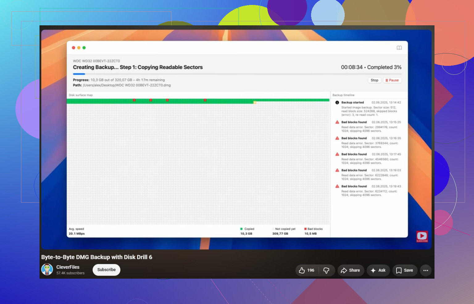

  1. Najpierw wykonałem kopię bajt po bajcie dysku
  2. Przeskanowałem tę kopię zapasową zamiast bezpośrednio skanować fizyczny dysk
  3. Uruchomiłem skanowanie uniwersalne
  4. Wyświetliłem podgląd plików, na których mi zależało
  5. Odzyskałem wszystko na inny dysk
Krok podglądu bardzo pomógł. Gdy mogłem faktycznie otworzyć zdjęcia przed ich odzyskaniem, wiedziałem, że dane nadal tam są i że sytuację prawdopodobnie da się naprawić.

Jeśli pokazuje prawidłową pojemność i pozostaje podłączony, zwykle oznacza to sytuację, w której odzyskiwanie programowe może zadziałać. W takim przypadku nie naprawiaj najpierw oryginalnego dysku. Jeśli możesz, utwórz obraz lub klon na inny dysk, a potem skanuj klon lub obraz. Disk Drill potrafi to zrobić za pomocą kopii bajt po bajcie i to jest część, której bym użył, zanim w ogóle przejmowałbym się jego innymi funkcjami. Ważna jest nie tyle marka programu do odzyskiwania, co sam sposób działania: odczytuj z uszkodzonego problematycznego dysku, zapisuj odzyskane pliki gdzie indziej i unikaj zapisywania czegokolwiek z powrotem na nim.

Zgadzam się z podejściem odzyskaj najpierw, naprawiaj później, ale kwestia obudowy to zastrzeżenie, o którym warto pamiętać. Jeśli Zarządzanie dyskami pokazuje właściwy rozmiar, a dysk pozostaje online, nadal używaj tej samej obudowy do wykonania obrazu. Utwórz klon lub obraz w tej konfiguracji, a potem przeskanuj obraz. Disk Drill nadaje się do takiego sposobu pracy, ponieważ jego funkcja obrazu bajt po bajcie pozwala uniknąć nadmiernego obciążania oryginalnego dysku, ale kluczowy jest obraz, a nie nazwa marki.
