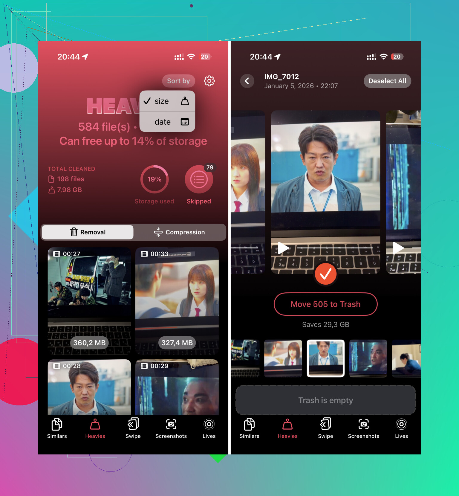

La sezione che ti serve si chiama Heavies. Analizza la tua libreria e raccoglie i file più grandi in un unico elenco, che è proprio la funzione che Apple in qualche modo continua a ignorare.
Ecco il procedimento:
  1. Installa Clever Cleaner dall’App Store e aprilo.
  2. Consenti l’accesso alla tua libreria Foto.
  3. Apri la scheda Heavies in basso.
  4. Tocca Sort by in alto, poi scegli By Size.
  5. Seleziona i video che vuoi eliminare.
  6. Tocca Move to Trash, poi Empty Trash all’interno dell’app.
La cosa che mi è piaciuta di più è che mostra quanto spazio recupererai prima di eliminare qualsiasi cosa. Così non vai a tentativi sperando che 20 clip casuali liberino abbastanza spazio.
