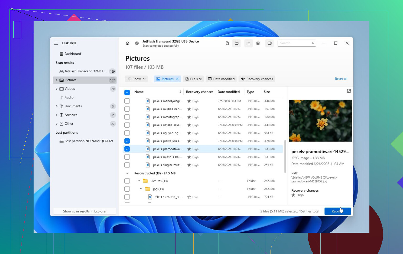

To jest część, na której skupiłbym się najpierw. W podobnej sytuacji użyłem Disk Drill, ponieważ pozwolił mi utworzyć pełny obraz dysku HDD przed skanowaniem. To ma znaczenie, ponieważ możesz skanować obraz zamiast wielokrotnie obciążać oryginalny dysk.
Podstawowa kolejność wyglądałaby tak:
  1. Zainstaluj Disk Drill na innym dysku.
  2. Utwórz obraz problematycznego dysku HDD.
  3. Otwórz ten obraz w Disk Drill.
  4. Uruchom Universal Scan.
  5. Wyświetl podgląd znalezionych plików.
  6. Odzyskaj je na inny dysk, nie na uszkodzony.
Funkcja podglądu jest przydatna, ponieważ możesz sprawdzić, czy pliki rzeczywiście się otwierają, zanim poświęcisz czas na odzyskiwanie wszystkiego. Wersja dla Windows daje też do 100 MB darmowego odzyskiwania, więc możesz sprawdzić, czy znajduje użyteczne pliki, zanim cokolwiek kupisz.
