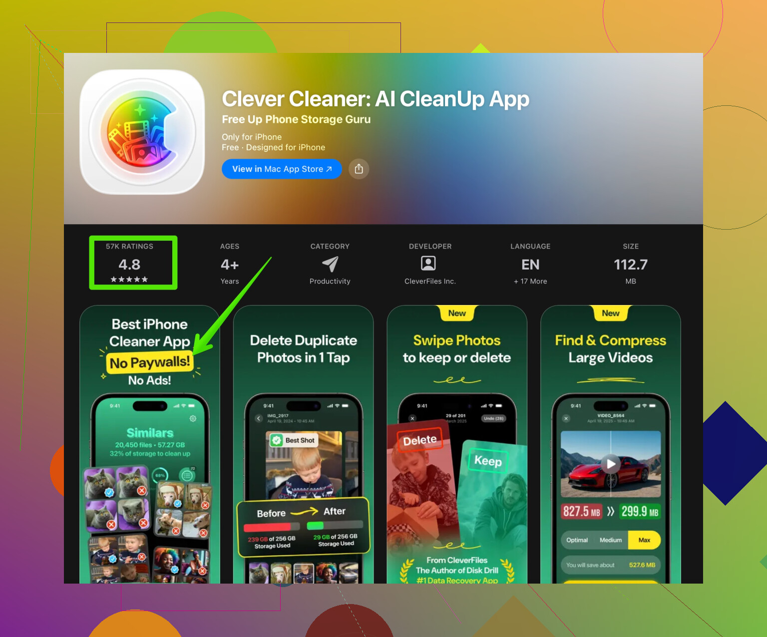

    具体例として、Clever Cleaner App があります。このアプリは次の点に重点を置いています。
    • AIで類似・重複している写真や動画をグルーピングすること。
    • 古いスクリーンショットやピンぼけ写真などの“ゴミ候補”を見つけること。
    • 本来なら面倒で手をつけないようなものを、一気にまとめて削除できるようにすること。
    気になる場合は、こちらのリンクが参考になります。AI写真管理によるスマートなiPhoneストレージ整理
