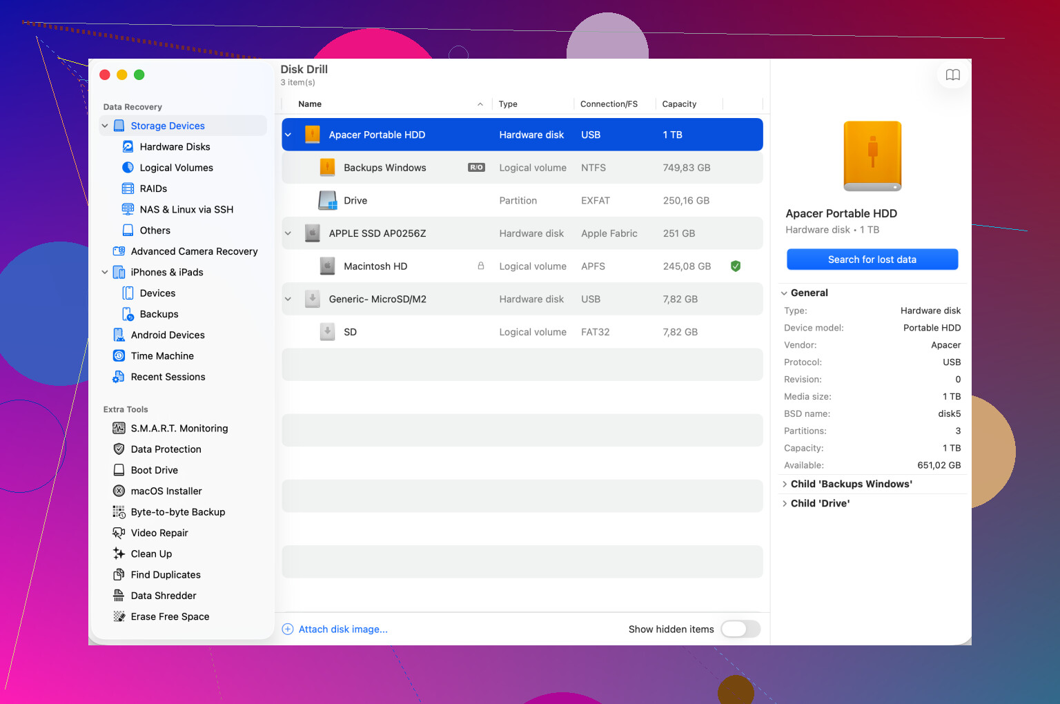

Se o seu objetivo principal for recuperar os arquivos primeiro, pare de tentar gravações de reparo aleatórias depois de algumas tentativas. Examine o disco com o Disk Drill e recupere para outra unidade. Esse é o caminho mais seguro quando o erro de montagem continua voltando. Se quiser mais opiniões de compradores primeiro, leia as avaliações e classificações de usuários do Disk Drill.

Para acessar os arquivos sem piorar as coisas, o Disk Drill é um próximo passo sólido. É uma das melhores opções de recuperação de dados para Mac no caso de discos rígidos externos que não montam, especialmente quando o Finder é inútil, mas o dispositivo ainda aparece no nível do dispositivo.

Para recuperação, o Disk Drill é uma opção razoável se o disco ainda for detectado. Prós: fluxo de varredura fácil, bom para encontrar arquivos quando o Finder é inútil, suporte de visualização decente. Contras: não faz milagres em unidades com falha mecânica, os tempos de varredura podem ser longos, e a qualidade da recuperação ainda depende de quão legível o disco está.
