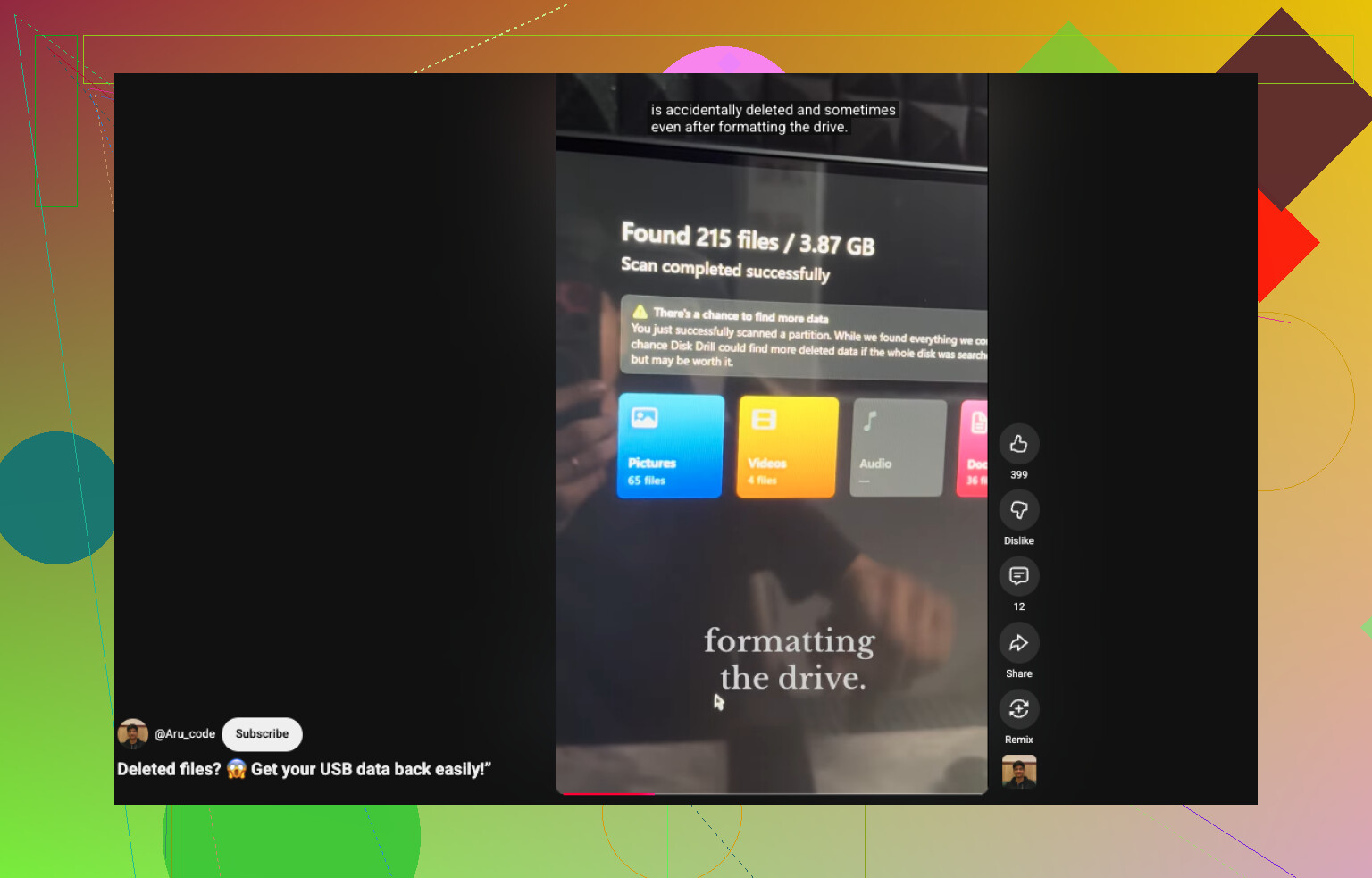

Jeg ville vanligvis startet med Disk Drill. Det er enklere enn noen av de andre verktøyene, og ut fra det jeg har sett, håndterer det RAW-volumer ganske bra.
Trinnene er ganske enkle:
  1. Installer Disk Drill på PC-en din, ikke på den skadede USB-enheten.
  2. Koble til USB-enheten.
  3. Velg enheten i Disk Drill og trykk på Search for Lost Data.
  4. La skanningen kjøre helt til slutten.
  5. Gå gjennom resultatene etter mappevisning eller filtype.
  6. Forhåndsvis alt som er viktig.
  7. Gjenopprett filene til en annen enhet.
På Windows er grensen for gratisversjonen 100 MB faktisk gjenoppretting. Skanning og forhåndsvisning er ikke begrenset, noe som hjelper mye fordi du får se hva som finnes der før du bruker penger. For min del betyr forhåndsvisninger mer enn markedsføringssiden. Hvis et verktøy viser PDF-ene mine riktig, åpner bilder og leser video-headere, stoler jeg mer på det. Disk Drill forhåndsviser vanligvis vanlige ting fint, dokumenter, PDF-er, bilder, videofiler, arkiver og også en rekke RAW-fotoformater.
