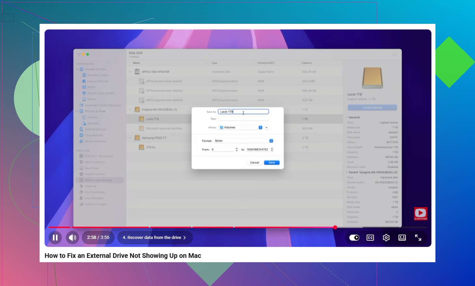

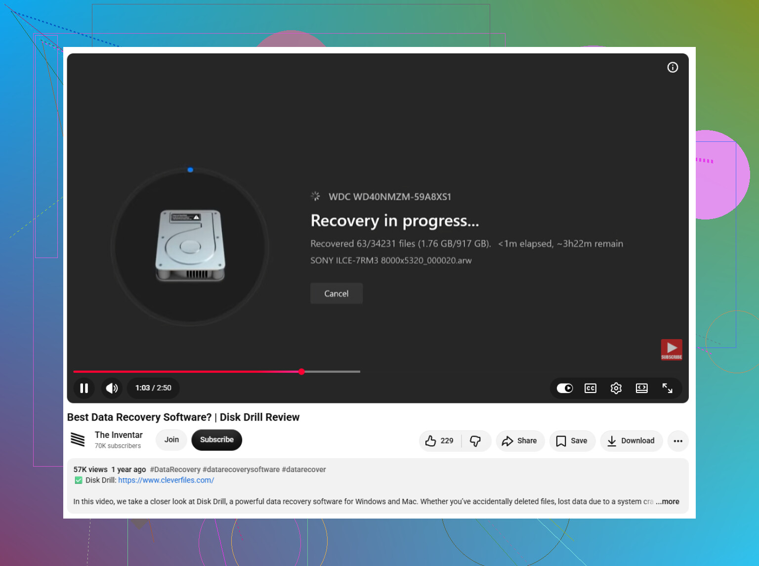

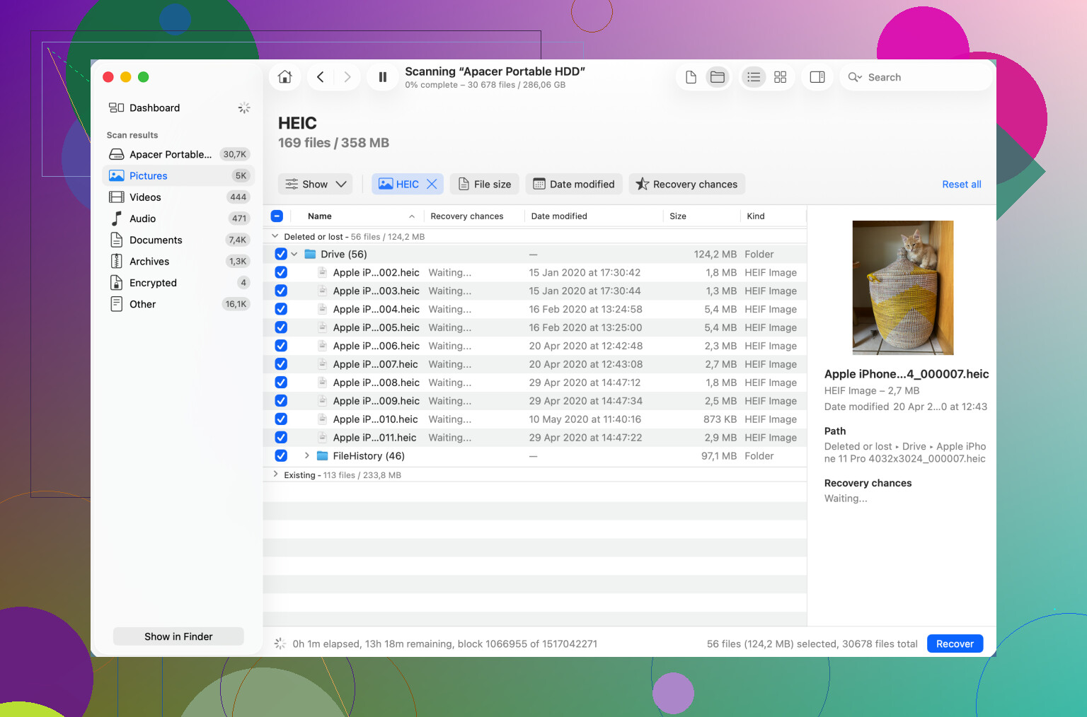

Se não houver backup utilizável, então o próximo passo é um aplicativo de recuperação de dados. Ferramentas como Disk Drill podem escanear sistemas de arquivos comuns do Mac, como APFS e HFS+, usando tanto varreduras do sistema de arquivos quanto varreduras baseadas em assinaturas.
Esses dois tipos de varredura funcionam de forma um pouco diferente. Uma varredura do sistema de arquivos tenta reconstruir registros excluídos, incluindo nomes, pastas, caminhos e metadados. Uma varredura por assinatura examina o armazenamento bruto em busca de padrões de arquivo conhecidos. Isso ainda pode encontrar dados quando a estrutura de diretórios está danificada, mas os arquivos recuperados podem perder seus nomes originais ou a organização original das pastas.
Se a unidade parecer não estar saudável, não continue forçando-a com varreduras. Leituras lentas, desconexões aleatórias, erros de E/S ou a unidade aparecer apenas às vezes podem indicar danos na mídia ou falha de hardware. Nesse caso, crie primeiro uma imagem setor por setor ou byte por byte e depois escaneie a imagem em vez da unidade original. Isso evita que o processo de recuperação force repetidamente um hardware com falha.

Não clique em Inicializar, Apagar, Reparar ou Primeiros Socorros só porque o macOS oferece isso. Se a unidade não estiver aparecendo no Finder, primeiro verifique o Utilitário de Disco com Mostrar Todos os Dispositivos ativado e as Informações do Sistema em USB/Thunderbolt/SATA para ver se o Mac reconhece o hardware. Se aparecer lá, mas não montar, um software de recuperação como o Disk Drill pode ter algo com que trabalhar, mas recupere apenas para um disco diferente. Se não aparecer em lugar nenhum, trocar o cabo, o gabinete ou a porta é um primeiro passo mais seguro do que executar verificações. E se aparecer com o tamanho errado, desconectar e reconectar repetidamente ou fizer barulho, pare por aí, porque isso já não é mais um trabalho normal de recuperação DIY.
