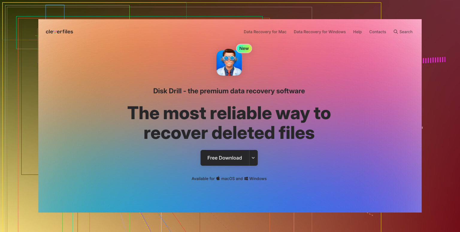

Por muito tempo, as pessoas confiaram em ferramentas como GoProRecovery e CnW Recovery. Elas já não existem mais. A abordagem de reconstrução de vídeo delas acabou incorporada ao modo Advanced Camera Recovery do Disk Drill e, pelo que vi, essa é a parte que ainda recebe manutenção.
O que eu tentaria primeiro
Se o cartão da GoPro foi apagado, formatado ou sofreu corrupção de arquivos, eu começaria com Disk Drill e usaria a Recuperação Avançada de Câmera.
A diferença aqui é importante. Uma verificação normal procura arquivos excluídos. Este modo tenta reconstruir gravações fragmentadas da câmera em algo reproduzível. Para vídeos da GoPro, isso importa muito mais do que as pessoas imaginam.
As etapas são bem simples no Windows e Mac:
  1. Retire o cartão SD da GoPro.
  2. Conecte-o ao computador com um leitor de cartões.
  3. Abra o Disk Drill.
  4. Selecione o cartão de memória.
  5. Escolha Recuperação Avançada de Câmera.
  6. Execute a verificação.
  7. Visualize os vídeos encontrados.
  8. Salve os arquivos recuperados em outra unidade, não de volta no mesmo cartão.
A parte da visualização importa. Gostei de poder verificar se o clipe recuperado era reproduzível antes de salvar um monte de arquivos inúteis.
Se o cartão parecer instável, faça primeiro um backup byte a byte. Verifique o backup, não o original. Faço isso sempre que um cartão apresenta falhas. Menos estresse para o cartão, e você ainda fica com uma cópia completa para trabalhar caso a primeira tentativa dê errado.

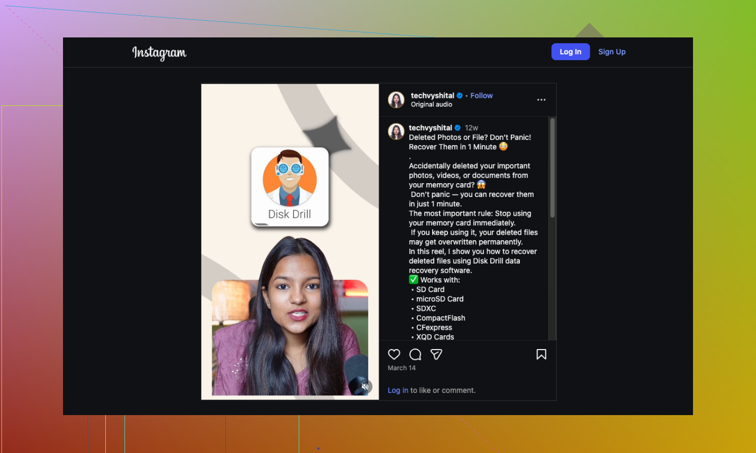

Se você quiser uma referência visual rápida sobre recuperação de vídeo em cartão de memória, isto ajuda:
Dicas de recuperação de filmagem da GoPro e de cartão de memória
