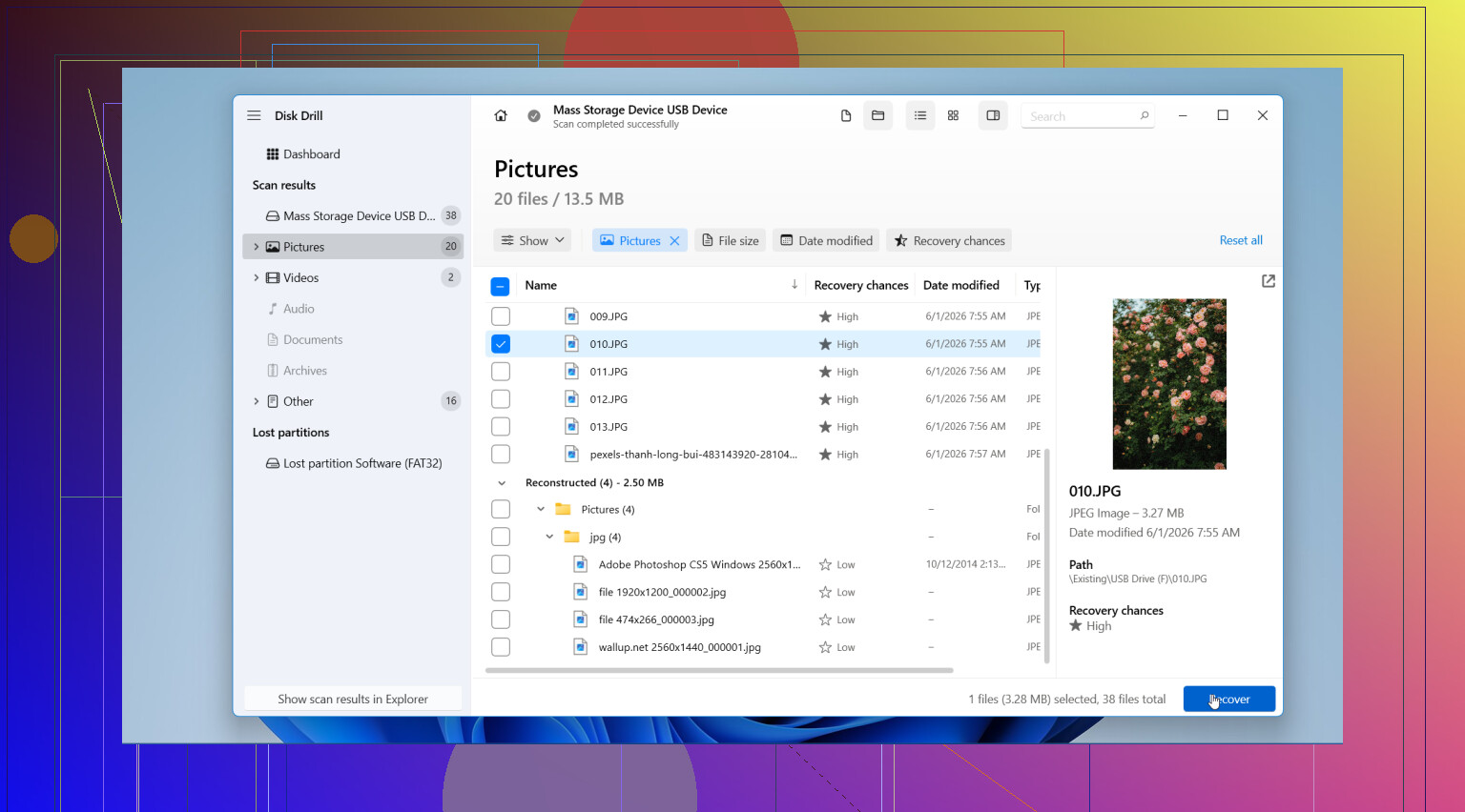

  1. Disk Drill Od tego zacząłbym. Dobrze radzi sobie z popularnymi formatami zdjęć i plikami RAW, podgląd jest pomocny, a cały proces łatwiej ogarnąć, jeśli nie robisz takich rzeczy często.

  2. Pliki RAW z aparatów Canon, takie jak CR2 lub CR3, wymagają narzędzia z solidną obsługą RAW. Disk Drill to jeden z lepszych wyborów do odzyskiwania zdjęć z kart SD aparatów, ponieważ przed odzyskaniem wyświetla podgląd wielu formatów obrazów.
