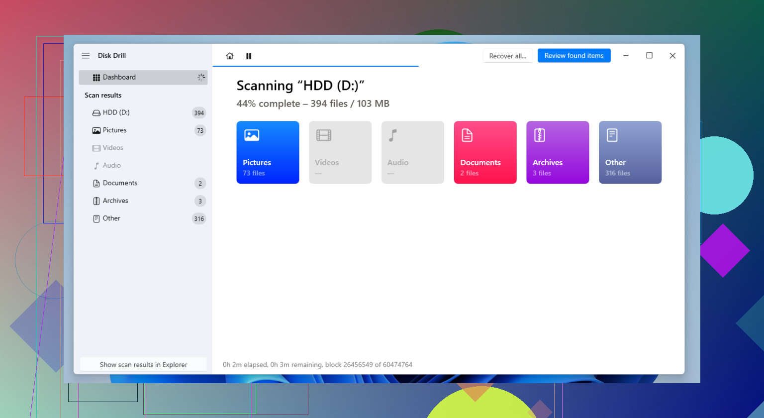

Para drives WD My Passport, Disk Drill - Ferramenta de Recuperação de Dados de Alta Classificação para Windows e Mac é uma das ferramentas com as quais tive resultados razoáveis. Ele lida com arquivos excluídos, partições formatadas e volumes RAW sem muita complicação. Também funciona com NTFS e exFAT, que é o que eu normalmente vejo nesses drives. A opção de visualização também importa. Se uma foto ou documento abre na visualização, eu tendo a me sentir muito melhor em relação à recuperação.
O que eu normalmente faço:
  1. Instale o software no seu PC, nunca no drive WD.
  2. Conecte o My Passport e espere o software detectá-lo.
  3. Se o drive estiver instável, crie primeiro uma imagem byte a byte e escaneie a imagem em vez do disco original.
  4. Execute uma verificação completa.
  5. Analise os resultados e visualize os arquivos com os quais você se importa.
  6. Recupere tudo para um drive diferente.
Um detalhe pequeno, mas importante. Não recupere os arquivos de volta para o mesmo My Passport. Já vi pessoas fazerem isso e piorarem a situação.

Se o drive estiver legível de alguma forma, faça primeiro uma imagem dele com uma cópia setor por setor. Depois escaneie a imagem com o Disk Drill ou outro aplicativo de recuperação. O Disk Drill é sólido para recuperar fotos e documentos antigos, e eu gosto de usá-lo depois de criar a imagem, não antes. Menos risco, menos estresse.

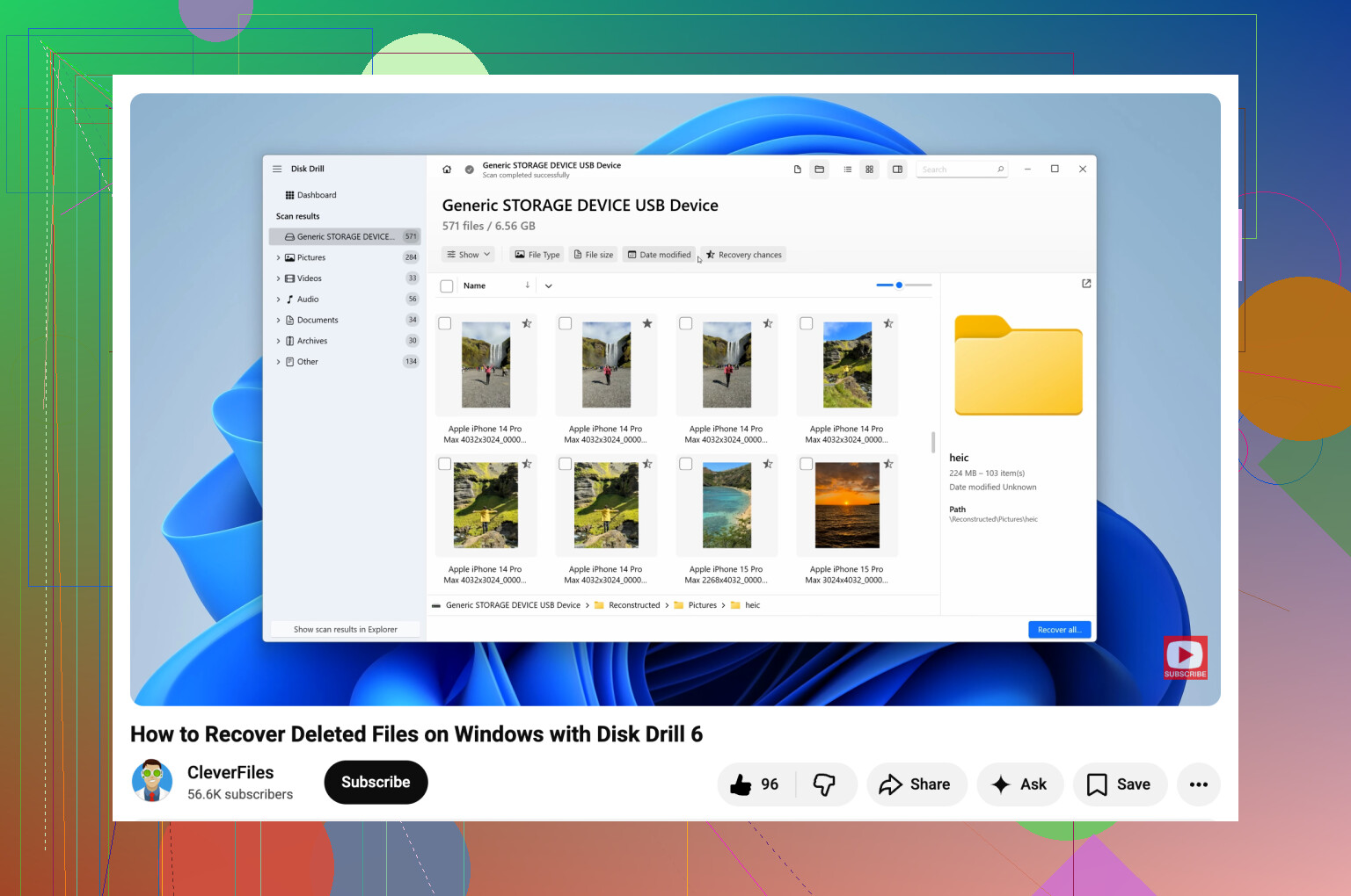

Se a partição sumiu ou o sistema de arquivos foi para o espaço, o Disk Drill ainda é uma opção sólida porque consegue encontrar arquivos por assinatura mesmo quando a estrutura de pastas está pela metade. Eu o usaria principalmente para visualizar fotos/documentos primeiro e depois decidir se a unidade está estável o suficiente para uma extração completa. Se você quiser uma visão geral mais legível, esta análise de recuperação e guia de uso do Disk Drill explica bem claramente o que ele faz.

Sobre software, o Disk Drill é bom para recuperação quando o drive está pelo menos minimamente legível.
Prós:
  • pré-visualizações fáceis para fotos e documentos
  • bom para encontrar arquivos em sistemas de arquivos danificados
  • a interface é menos sofrida do que a de muitas ferramentas de recuperação
Contras:
  • varreduras profundas podem levar uma eternidade em drives com problema
  • os resultados podem ficar bagunçados com muitos arquivos renomeados
  • não faz milagres se o hardware estiver falhando
Se o Disk Drill conseguir pré-visualizar seus arquivos importantes, isso geralmente é o sinal para recuperá-los imediatamente em outro disco. Se ele não conseguir nem concluir uma varredura sem desconexões, pare de consumir a vida útil restante do drive e considere um laboratório. Esse é o ponto em que mais faça-você-mesmo geralmente significa menos arquivos recuperáveis depois.
