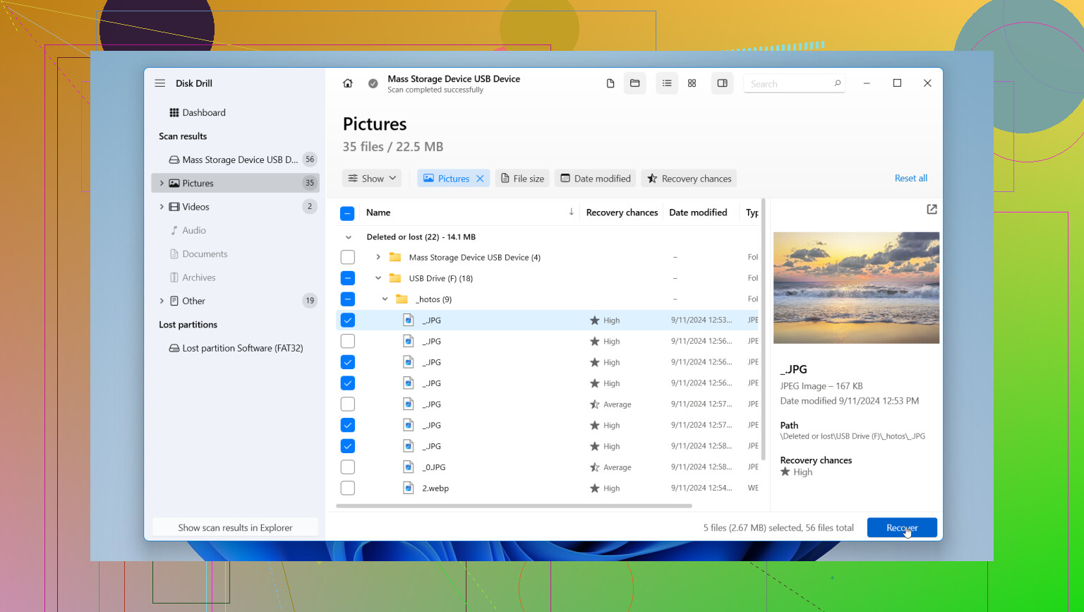

Pour les utilisateurs ordinaires, celui avec lequel j’ai eu le moins de problèmes est Disk Drill. Je l’ai apprécié pour la récupération USB pour quelques raisons simples.
- Il permet d’abord de créer une image du disque. Vous faites une copie octet par octet de la clé USB, puis vous analysez la copie au lieu de marteler le périphérique d’origine encore et encore. Si la clé USB est instable, cela compte énormément.
- Vous obtenez des aperçus avant la restauration. J’ai pu vérifier des photos, des vidéos et des documents avant d’enregistrer quoi que ce soit. Cela fait gagner du temps et réduit les suppositions.
- Il préserve davantage la structure. Comparé aux outils gratuits en ligne de commande, il a mieux réussi à garder les dossiers reconnaissables et à identifier de nombreux types de fichiers. Il fonctionne aussi avec les lecteurs chiffrés par BitLocker, ce qui m’a sauvé une fois.

Si les fichiers ont disparu après cela, utilisez un logiciel de récupération. Disk Drill est un bon choix pour la récupération sur clé USB, car il retrouve les fichiers supprimés, les partitions perdues et les clés USB en RAW en une seule analyse. Cherchez best USB data recovery software for Windows and Mac in 2026, et vous le verrez souvent cité pour une bonne raison. Enregistrez les fichiers récupérés sur votre PC, pas de nouveau sur la clé USB. Les gens continuent de faire ça, puis se demandent pourquoi la récupération se passe moins bien.

Disk Drill est un choix raisonnable ici parce qu’il est facile à utiliser, permet de prévisualiser les fichiers et peut bien fonctionner lorsque des fichiers ont disparu après un débranchement non sécurisé.
Avantages de Disk Drill :
- interface simple
- prévisualisation des photos/documents
- peut récupérer des fichiers supprimés et des partitions perdues
- l’option d’imagerie est utile
