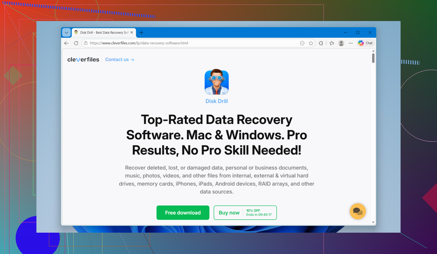

Si vous voulez la solution la plus simple, je commencerais par Disk Drill. Je l’ai déjà utilisé sur des cartes d’appareil photo, et il a tendance à être moins pénible que les outils en ligne de commande. Il propose aussi un mode Advanced Camera Recovery destiné aux cartes mémoire d’appareils photo et de téléphones.
Voici ce que je ferais, étape par étape :
  1. Installez Disk Drill sur votre PC Windows ou votre Mac.
  2. Insérez la carte SD dans un lecteur de carte dédié, puis branchez le lecteur à votre ordinateur.
  3. Ne connectez pas l’appareil photo lui-même en USB si vous pouvez l’éviter. D’après mon expérience, la connexion directe de l’appareil limite parfois la façon dont les applis de récupération lisent le stockage brut.
  4. Ouvrez l’application, choisissez la carte SD dans la liste des lecteurs et lancez l’analyse.
  5. Attendez la fin de l’analyse. Prévisualisez les photos trouvées. Si l’aperçu s’ouvre correctement, le fichier est généralement récupérable et non endommagé.
  6. Sélectionnez les fichiers que vous voulez récupérer, puis récupérez-les.
  7. Enregistrez tout sur le disque interne de votre ordinateur, pas de nouveau sur la carte SD. Écrire les fichiers récupérés sur la même carte est la façon dont les gens gâchent une deuxième chance de récupération.
