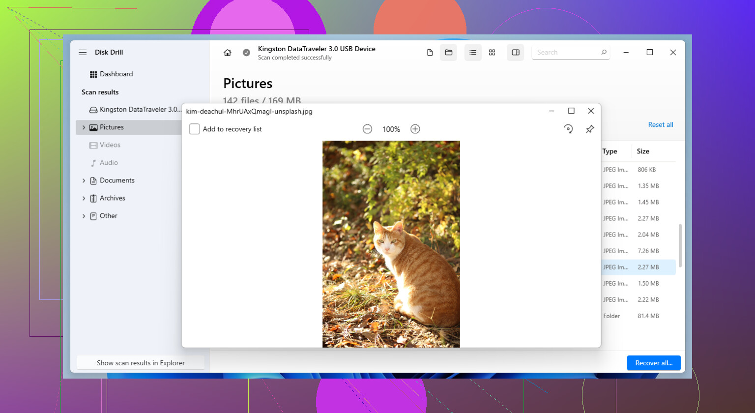

Ich beginne normalerweise mit Disk Drill. Es hat bei mir besser funktioniert als die meisten anderen Tools, wenn die Karte schon halb defekt wirkte, und ein Punkt, den ich daran mag, ist die Byte-für-Byte-Backup-Option. Ich erstelle zuerst ein Image und scanne dann das Image, statt immer wieder auf die originale Karte zuzugreifen. Nachdem ich die wichtigen Daten wiederhergestellt und bestätigt habe, dass sich die Dateien von einem anderen Laufwerk aus problemlos öffnen lassen, kümmere ich mich erst dann um die Reparatur der Karte.

    Disk Drill ist dafür in Ordnung, und das Imaging ist der Teil, der mir am wichtigsten ist. Lies warum Disk Drill für die Wiederherstellung von SD-Karten nützlich ist. Wenn die Karte während Scans offline geht, arbeite mit dem Image, nicht mit dem Original. Das spart Verschleiß und Zeit.
