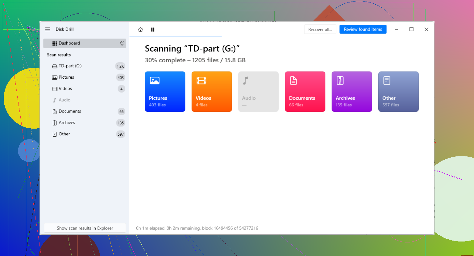

Se você vai fazer isso por conta própria, um software de recuperação é o caminho mais prático. Uma opção é Disk Drill. Já vi gente confiar nele porque inclui ferramentas de backup em nível de byte, que importam mais do que resultados de varredura chamativos quando uma unidade está instável.
O que importa aqui é o comportamento em setores defeituosos. Ferramentas mais antigas tendem a engasgar, travar ou ficar ali para sempre em áreas ilegíveis. Ferramentas melhores pulam adiante, extraem primeiro as partes legíveis e depois voltam para tentar novamente as áreas danificadas em blocos menores. Essa abordagem força menos a unidade e muitas vezes tira mais dados antes que o hardware piore.

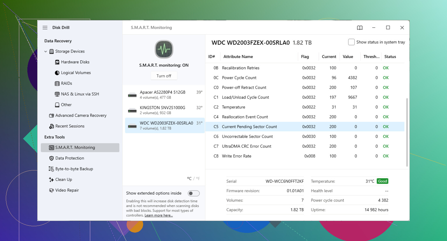

  1. Verifique o SMART com o CrystalDiskInfo.
    Se você vir Setores Realocados, Setores Pendentes, Erros Incorrigíveis aumentando, a unidade já era.

    Use algo tolerante a falhas. Disk Drill é uma opção sólida para setores defeituosos porque consegue escanear armazenamento danificado e recuperar o que ainda pode ser lido. Se ele oferecer backup byte a byte ou imagem do disco primeiro, faça isso.

Além disso, não confie no SMART só porque ele diz bom. Leia os valores reais de setores realocados, setores pendentes e contagens de setores incorrigíveis. Esta é uma explicação melhor sobre como ler avisos do SMART sobre setores defeituosos antes que uma unidade morra.
Se a unidade ainda ficar online tempo suficiente, eu usaria o Disk Drill para fazer primeiro um backup em nível de byte e depois recuperar a partir dessa imagem. Isso é mais seguro do que arrastar arquivos no Explorer e esperar o Windows entrar em colapso.

Se você precisar de uma ferramenta, o Disk Drill faz sentido aqui porque permite direcionar a recuperação sem depender do comportamento de cópia do Windows.
Prós do Disk Drill:
  • Lida melhor com unidades instáveis do que o Explorer comum
  • Pode recuperar fazendo varredura ao redor de áreas com defeito
  • Tem opções de backup em nível de byte se a unidade estiver estável o suficiente
Contras do Disk Drill:
  • Varreduras profundas em uma unidade mecânica com falha ainda podem levar uma eternidade
  • Os nomes recuperados e a estrutura de pastas nem sempre ficam perfeitos
  • Não faz milagres se as cabeças ou a mídia estiverem falhando fisicamente
